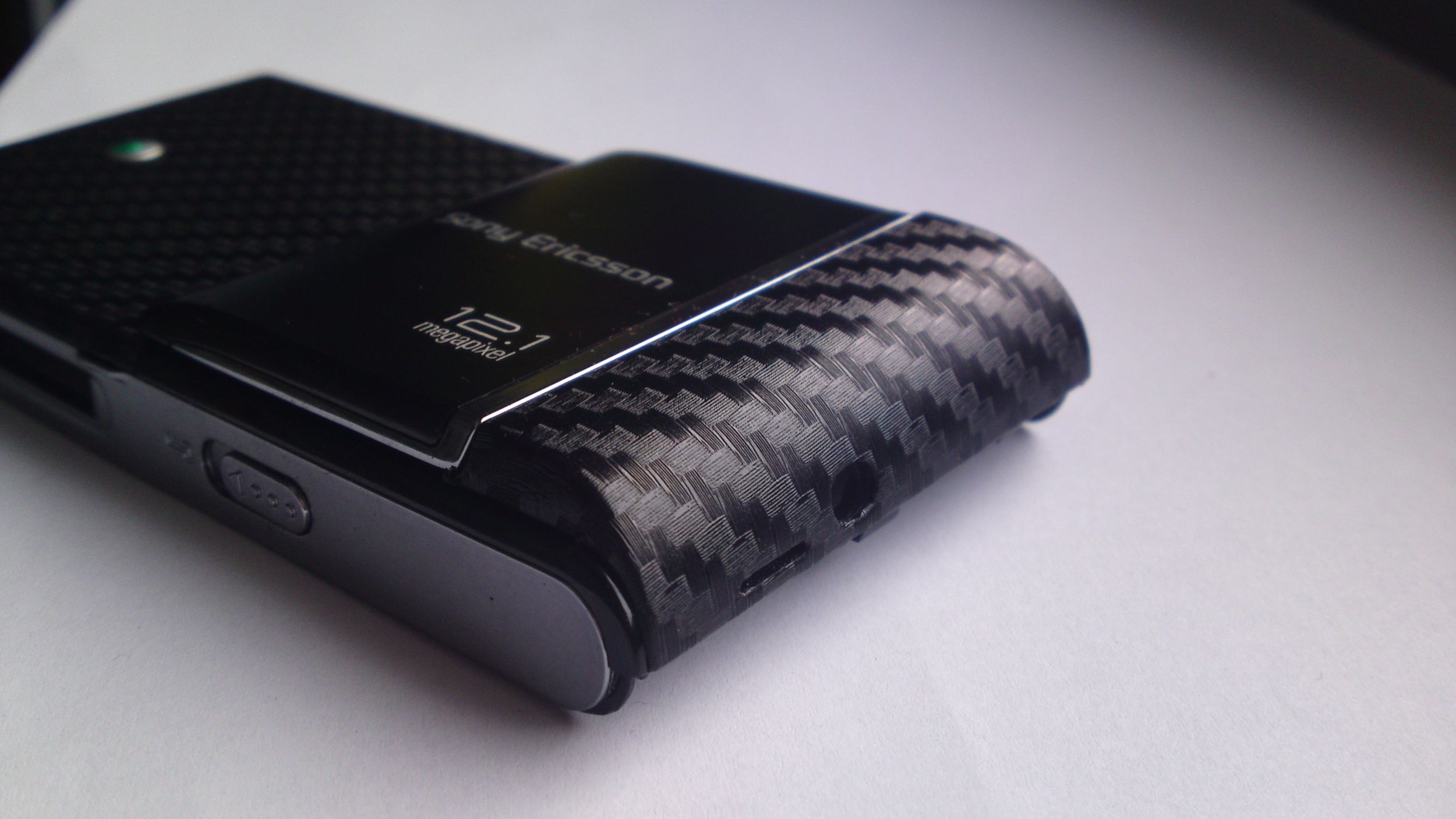

Hejoo,
Po obejrzeniu Satio Bartka z Carbonem, chciałbym zrobić coś takiego na tył mojej neo.
Znalazłem na allegro gotowca:
Czy warto kupić i czy ta folia carbon jest taka jak tutaj: klik?
z góry dziękuję ;)

Myślę, że warto ;) Sam robię teraz Carbon na Xperii i wygląda super ;) Carbon, to carbon, będzie taki sam jak u Bartka :)

Wszystko zależy od jakości folii. Najlepszy efekt jest gdy folia jest tłoczona.

To jest zwykła naklejka czy coś innego?
Przy nakładaniu telefon idealnie wyczyścić i robić to w zaparowanej łazience? Posuszyć suszarką lub coś innego zrobić? ;)

Wiem, że Carbon nie jest "zwykłą naklejką", trzyma bardzo mocno itp. Wyczyść dokładnie powierzchnię, wysusz ja. Ja nakładałem w pokoju. Carbon potrzebuje trochę temperatury żeby przyłapać (szczególnie końce), najlepiej suszarką jeśli nic innego nie masz ;)

Oczyściłem, odtłuściłem obudowę, nakleiłem kawałek folii. Później delikatnie podgrzewając stacją hotair przyklejałem od środka do zewnętrznych krawędzi, później przycinałem dokładnie do obudowy nożykiem i podgrzałem krawędzie :) Jeśli powstanie jakiś bąbel powietrza, przekuj go delikatnie i podgrzej :)

...nakleiłem kawałek folii. Później delikatnie podgrzewając stacją hotair przyklejałem od środka do zewnętrznych krawędzi,
Podczas naklejania cały czas podgrzewać, tak?
A klej nie wyschnie jak będę już podgrzewał w trakcie roboty?

Najpierw naklejamy później ogrzewamy ;) JA tak bynajmniej robiłem. :)
